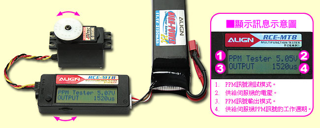

作者: 愚公    時間: 2008-7-16 22:54
這個時候 這樣東西 就超好用的啦
