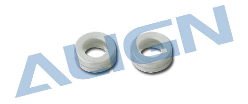

針對一些只需要低轉數,一般飛行,停懸的飛友可以試試這個:
橫軸墊圈/灰70° H50101
70度的橫軸墊圈比較沒那麼硬,主旋翼低轉數必較不會點頭
當然轉數太低也是沒辦法的,自己抓抓看問題,不要一有問題就怪質量,怎麼不去怪效率差的電池!!
電池放電效率差,換什麼墊圈都一樣,這只是提供參考,不知道有沒有可以解決黃先生的問題.

標題: 70度的橫軸墊圈比較沒那麼硬,主旋翼低轉數必較不會點頭
我好像用了80度的改裝件,這會是原因嗎??要不我換回原盒配的那組試試????
作者: sdxjf    時間: 2008-5-16 14:36
嗯,我的500也有點頭問題,開始也是調高轉速才無出現問題,不過我問過身邊一個跟我一樣問題的朋友,他也是換了70度的墊圈就沒有這個問題了,如果飛航線可能用70度比較好,我也準備買一套試下,飛機飛起來還是比較穩的。
