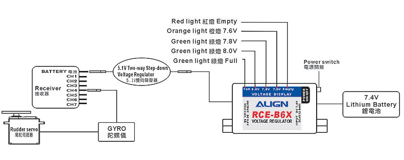

原帖由 帥哥 於 2008-4-23 22:15 發表 降壓是否再BEC輸出先裝降壓器再接接收機的話這樣是不是全部都算有降了 還是要單獨降
作者: ericgame    時間: 2008-4-24 19:08
全部要降 記得買 亞拓 5a大電流 二極體(5.1V 雙向降壓器 K10381A)
[ 本帖最後由 ericgame 於 2008-4-24 19:11 編輯 ]
作者: kenl    時間: 2008-4-24 20:04
尾伺服機加降壓線便可以
