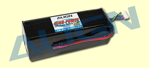

新上架的"大糧食":![]()
6S2P 22.2V 5200mAh/25C
建議售價:NT$7,600元
會員售價:NT$6,000元
http://shop.align.com.tw/images/fu ...
