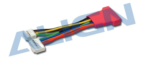

小弟剛買了一顆原裝大暴龍電池(22.2 V ), 不知道怎樣充電,
我有一台 E-STATION (BC-5), 它有分壓最多 5 CELLS, 請問各
位大大, 現想將電池分開兩個 3 CELLS 來充電, 但又不知道
怎樣分, 希望有一個詳細的線路圖可供參考, 謝謝.

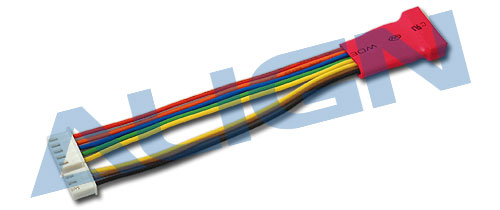

我本人住在香港, 也知道有此產品, 但香港沒有現貨,
另外, 想請問大大, 在網上看見 6S分壓轉接線有兩種,
可否解釋分別在那?

作者: pico    時間: 2006-11-9 21:18
原帖由 CYCY 於 2006-11-9 07:58 PM 發表
可否解釋分別在那?
另一款 不是一般分壓線 他是TP 充電器專用的轉接線
TP 的接頭不一樣 亞拓的電池要用TP 的平衡器 就要用這條轉換
[ 本帖最後由 pico 於 2006-11-9 09:26 PM 編輯 ]
TP 這樣接
TP 這樣接

如果您原來的充電器有分壓頭
那就買一條 6S 分壓轉接頭
一邊4CELLS 另一邊 2CELLS 分兩次充電就可了
[ 本帖最後由 pico 於 2006-11-9 10:00 PM 編輯 ]

作者: pico    時間: 2006-11-10 07:57
其實您也可以參考那篇文章
自己到電子材料行去購買零件 線材 自己焊接就可以了
只是比較麻煩一些
您的充電器是5 CELLS
所以 充 4CELLS 那條一次只能充一顆
可是 如果充2CELLS 可以兩顆的2CELLS 一起充
所以建議您 用兩條分壓充轉接線 比較方便
當然 如果不趕時間 也可以一次只充一顆
亞拓的充電器正在加緊趕工當中
以過去的慣例 價格 應該會滿優的
值得期待
[ 本帖最後由 pico 於 2006-11-10 07:59 AM 編輯 ]
