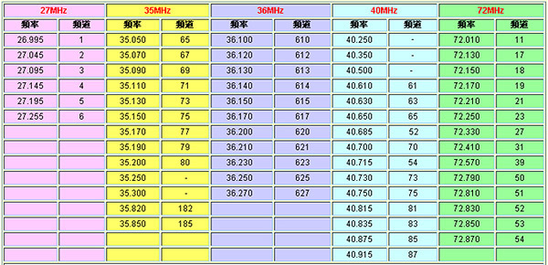

目前接收器在台灣有使用的頻道為35,36,40,72,每個頻道又有不同的頻率,(如:36.200,72.710,40.100等)目前台灣72為合法頻道。72頻道的接收器只能用72的晶體~(但能用72所有的頻率)72頻道的接受器就不能用35,36,40的晶體。

接收機可以更換頻道 用不同的晶體 可以更換不同的頻道
28, 35, 36, 41, 72MHZ 是目前常見的頻帶
發射器 接收機 只能使用同一個頻帶的頻道 (或是說頻率)
更換發射 接收晶體 就可以改變 但是僅限於同一個頻帶
也就是說 35MHZ 的發射接收 只能用35MHZ的 不能用其他頻帶的
